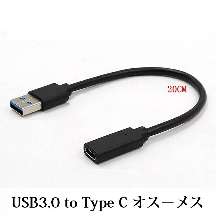

ノートPCに外付ディスプレーを2台接続したく、PCのHDMIポートに1台、USBポート(TypeA, USB3.0)に1台を繋げたいと考えています。USBポートからは、USB変換アダプタ(TypeAオス to Cメス)+USBTypeC(オス)toHDMI(メス)変換ケーブル経由でDisplayPort対応ディスプレイで接続させたいと考えております。
■ご教示頂きたいこと
・上記の構成でUSB3.0 Type A のPCインタフェースからHDMI出力させることはそもそも可能でしょうか。
・映像データの転送に対応にしたTypeAオス→CメスのUSB3.0変換アダプタをGoogle等で探したのですが見つけることができませんでした。もしかすると上記の質問に関連し、そもそも仕様上あり得ないものなのでしょうか。
どのようなキーワードで調べて良いかご助言いただけますと幸いです。
宜しくお願いいたします。

2021/12/26 16:14
とてもややこしいのだが、
画像では
https://shop.r10s.jp/mahsalink/cabinet/usbcadapter/cb-u3m-c-fbk.jpg
製品仕様には「オスーオス」
> USB3.0 Type A to USB3.1 Type C 充電&データケーブル オスーオス
> 高速データ転送が可能です。
映像と音声も高速転送できます。
> USB3.1 Type C 出力搭載のMacやWindows PCなど
商品選択部分は添付画像赤枠
https://item.rakuten.co.jp/mahsalink/10000293/
となってる。
実際にこれを買う前に売ってる店に問い合わせしたいが、このケーブルを使う変換だけはOKっぽい。
投稿された画像
2021/12/26 15:45
可能です。
USB TypeA端子は、映像出力には対応していないのでありません。
前者が可能なのはUSB接続のビデオカードだからです。
USB TypeC端子も必ず映像出力に対応しているわけではないです。
