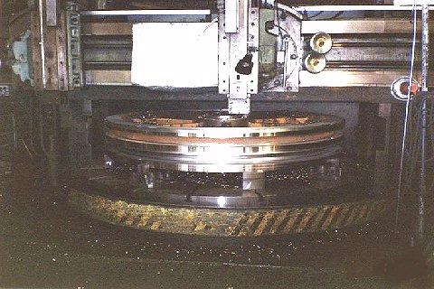

2009/05/29 21:00
こんばんは
立て旋盤を通常ターニングといい、外径が大きく長さが短いもの、重量の
あるもの、形状が複雑で重量バランスが取れていない物などの加工に適し
た工作機械をいいます。
2009/05/29 18:53
確かにターニングマシン→旋盤には違いないと思いますが、私が使う用語の
意味としては立形旋盤:しかも大型でφ2M 位のイメージを持ってしまいます
URLはターニング画像でHITしたものですが、これを旋盤とは言い難いですね
正確なところは判りませんが、某会社では単にターニングと呼んでいました
