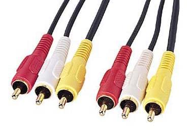

RCA(アナログ)ケーブルだと画質が落ちるかもしれません。
http://www.e-tamaya.co.jp/img/product/peripheral/rca-cable/rca-cable-40m.jpg

レコーダーの説明書に録画画質などという項目はありませんか。そこをHD(各社呼び方は違うかも)という値にすれば高画質で録画できます。それでも画質が低いというのであればビデオケーブルを疑うべきです。黄白赤のケーブルで繋いでいるならHDMIに替えてみてください。

・赤白黄のRCAケーブルでテレビとつないでいる
