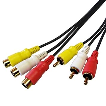

2018/05/10 08:20
現在、torneをセットしたPS3をHDMIケーブルでテレビに接続し地デジを見られる状態ならば
PS3付属AVケーブルをPS3に接続し(HDMIケーブルを外し)
http://www.jp.playstation.com/ps3/hajimete/haji01_3.html
https://tshop.r10s.jp/e-device/cabinet/02918145/6407.jpg?fitin=198:198
プロジェクターにAVケーブルの色を合わせ接続します。
AVケーブルの長さが足りない場合は延長ケーブルを利用します。
https://images-na.ssl-images-amazon.com/images/I/51sIIGYOK-L._SY355_.jpg
https://www32.jvckenwood.com/jvc/avcord/index.asp?id_2=18
長いURLですが Amazonに こんなケーブルがありました。
  PS2/PS3対応 AVコンポジットケーブル 約175cm
https://www.amazon.co.jp/PS2-PS3%E5%AF%BE%E5%BF%9C-AV%E3%82%B3%E3%83%B3%E3%83%9D%E3%82%B8%E3%83%83%E3%83%88%E3%82%B1%E3%83%BC%E3%83%96%E3%83%AB-%E7%B4%84175cm/dp/B00HA0WBPU/ref=pd_sbs_63_1?_encoding=UTF8&psc=1&refRID=WP69HDZM8MK901XK5XZ3
