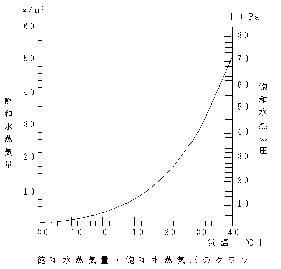

先ず、露点温度を考察して下さい。以下のURLを参考に。
http://lib.ruralnet.or.jp/genno/yougo/index.php?%CF%AA%C5%C0%B2%B9%C5%D9
http://ja.wikipedia.org/wiki/%E9%9C%B2%E7%82%B9%E6%B8%A9%E5%BA%A6
http://www.s-yamaga.jp/nanimono/taikitoumi/houwasuijoki-01.gif
