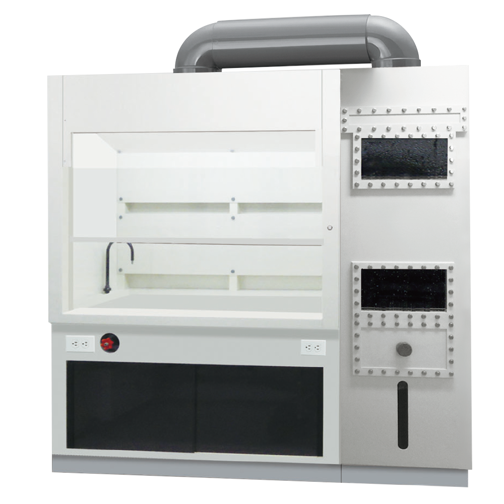

そもそも ここんとこのパソコンは発熱がやばく
中を冷却しなければなりません
そのため完全密閉は出来ません
軽く100度近く行っちゃうから
耐油と言っても触る位(ブレーキフルードみたいに樹脂はダメな奴)以外は持ちますが
覆うのなら
ドラフトチャンバーみたいに空気を流さないといけませんが
https://www.takasho-eng.jp/topics/331
爆熱の9900K + 簡易水冷
https://akiba-pc.watch.impress.co.jp/docs/sp/1150221.html#Z390GL_02_00_s.jpg
計画そのものが破綻してる
