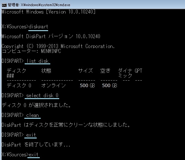

2019/02/28 22:52
Windows8.1Pro 64bit版がプリインストールされたThinkpad X250(20CL)にWindows10 32bit版を選択しクリーンインストールしようとすると、Windows Boot Managerで以下のメッセージが出てしまいインストールが進みません。64bit版を選択するとインストールが最後まで正常に完了します。そもそも32bit版をインストールすることはできるのか、また可能な場合はどうすればいいのかが不明です。どなたかご教授いただけないでしょうか? よろしくお願いいたします。
Windows failed to start. A recent hardware or software change might be the cause. To fix the problem:
1.Insert your Windows installation disc and restart your computer.
2.Choose your language settings, and then click “Next”.
3.click “Repair your computer.”
If you do not have this disc, contact your system administrator or computer manufacturer for assistance.
File: \windows\system32\boot\winload.efi
Status: 0xc0000359
Info: The application or operating system couldn't be loaded because a required file is missing or contains errors.

2019/03/01 20:35
UEFI/Legacy Boot :UEFI only
CSM Support :No
となっており、設定が変更できませんでしたがFast bootとSecure Bootを無効にした上で再起動したところ、設定が変更できるようになり
UEFI/Legacy Boot :Legacy only
CSM Support :Yes
としたところ、32bit版OSを選択してもエラーが出なくなりました!
ありがとうございました。

2019/03/01 05:54
64bit環境(UEFI/GPT環境)で使用していたHDDですので、
32bit環境(BIOS/MBR環境)をインストールできるように設定し直す必要があります。
手順は以下の通りです。
win10をインストールしたいHDD 1台だけを接続して作業してください。
1.インストールDVD(またはUSBメモリ)でPC起動する。
2.「言語設定」画面(下記画面)が出たら「Shift + F10」キーを押す。
「Shift + F10」キーを押せばコマンド入力画面に切り替わります。
http://hrn25.sakura.ne.jp/win10/w10-install/ja-1.jpg
3.コマンド入力画面になるのでdiskpart コマンドでHDDをcleanにする。
下記画面通りに6か所に入力すればOK。
http://hrn25.sakura.ne.jp/win10/w10-install/diskpart-mbr-ja.jpg
入力が終わればインストール画面が表示されますので、インストールを継続できます。
4.インストールを継続する。
以上です。
2019/03/01 20:30
ありがとうございます。
上記を試してみましたが、同じようなエラーが出てしまい止まってしまいます。よろしくお願いいたします。
