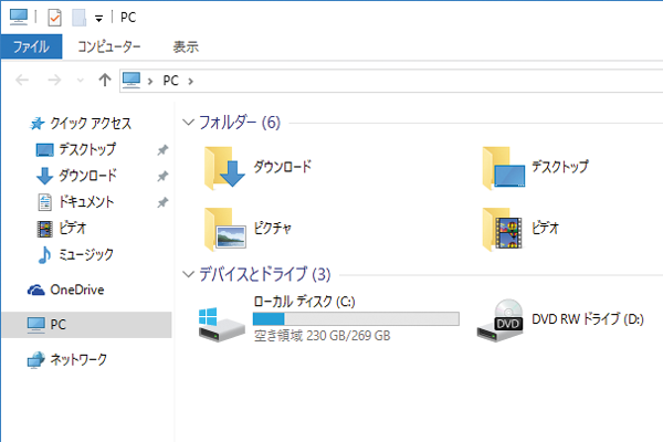

Lenovo E470でWindows 10を使用しています。
デバイスとドライブに表示されるハードディスクのアイコンが変わってしまい、元のアイコンに変更したいのですが可能でしょうか?
(規定値に戻すを試しましたが、元のアイコンには戻りませんでした)

2018/09/10 16:32
>Lenovo onekey recoveryを外付けHDDにDLしたところ、
>アイコンが変わってしまい
ネットなどからダウンロードしただけならアイコンが変わるとかって言うのは普通は無いと思うのですが実行でもされたのでしょうか…
レジストリエディタで
HKEY_LOCAL_MACHINE\SOFTWARE\Microsoft\Windows\CurrentVersion\Explorer\DriveIcons
あたりを確認してみるとか。何か変なキーが追加されているようならそれを削除して再起動すれば直る可能性はありますが…
2018/09/06 17:44
アイコンがどう変わったのかわからないので答えようがないですが
https://www.fmworld.net/cs/azbyclub/qanavi/jsp/qacontents.jsp?PID=1210-8353
丁度適当なものが無かったので上記のページで言うと
https://www.fmworld.net/cs/azbyclub/qanavi/private/201805/2100000005/002.gif
https://dekiru.net/article/13406/
https://dekiru.net/assets_c/2015/12/3599200-thumb-600xauto-28983.png
にアイコンがありますがこれのアイコンの事を言われてますよね?
アイコンがどう変わったのでしょう?鍵のマークがあったり・なかったりしたのが鍵マークがつくようになったりならなかったり等したのでしょうか…

ご回答ありがとうございます。
説明が足りず、申し訳ありませんでした。
Lenovo onekey recoveryを外付けHDDにDLしたところ、アイコンが変わってしまい
下記URL内の画像のUSBドライブ(F:)のアイコンような標準のアイコンに戻したいです。
https://121ware.com/qasearch/1007/app/servlet/relatedqa?QID=017839
よろしくお願い致します。
